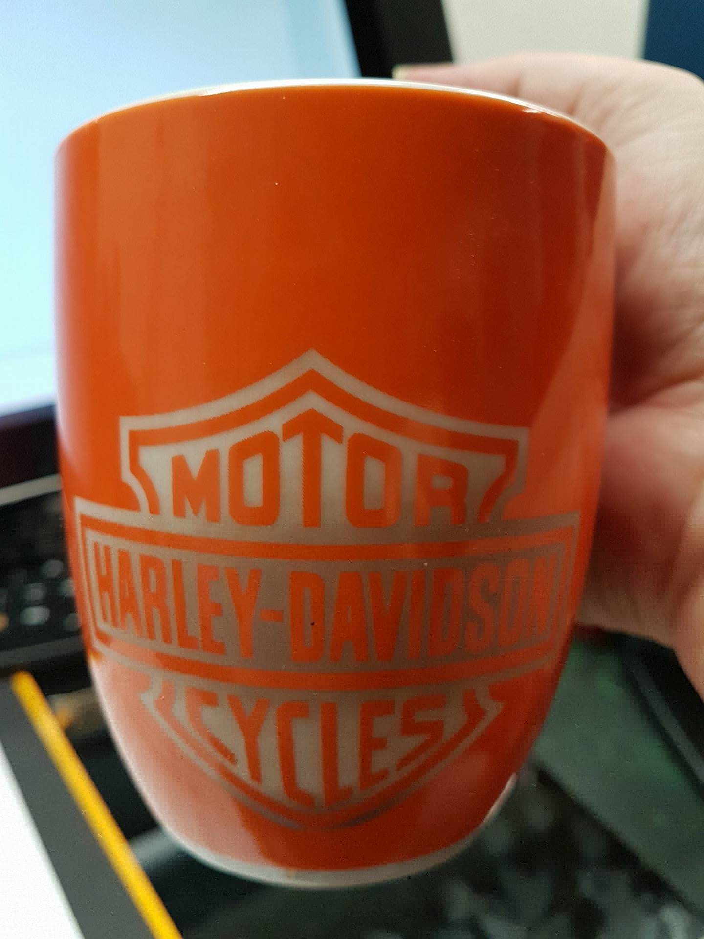

Wir haben beim Lasern der Tassen ein neues Problem, in der Mitte der Tasse also am Höchsten punkt wird grau statt weiß gelasert und nach unten hin wird nach wie vor nicht oder auslaufend gelasert
habe mal ein Bild angehängt zu Besichtigung
LG Beatrix
LG Beatrix

Hallo, leider kann ich das Bild im Moment nicht öffnen. Ich kann mir aber vorstellen, daß es helfen kann, wenn Du den Fokus nicht auf den Scheitelpunkt der Tasse einstellst, sondern Du fährst die Tasse 2 mm höher.

wir haben nun den tipp befolgt, aber trotzdem schmaucht es weiterhin resp er wird grau gelasert,wir wissen nicht mehr weiter
LG Beatrix

Hallo Beatrix,
welche Leistung in % setzt du ein?. Es sieht aus, als wäre die Leistung zu hoch. Du willst doch nur den Farbbelag abtragen. Deine Leistung ist so hoch, dass du tief ins Material eindringst und die Oberfläche verfärbst.
Normal fokussieren.
Wie testen? Quadrate erstellen und mit unterschiedlichen Parametern ausgeben. Also so, wie man sich immer an "unbekannte" Materialien herantasten soll.
Normal fokussieren.
