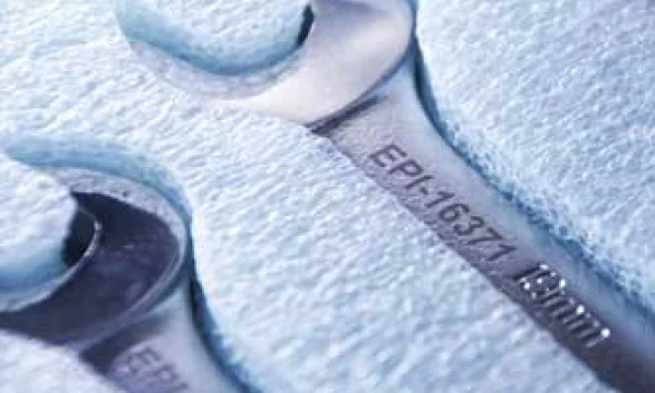

wir von cameo Laser möchten euch heute auf eine faszinierende Technik aufmerksam machen, die in vielen Industriezweigen immer mehr an Bedeutung gewinnt: das tiefen Metallätzen mit Faserlasern. Im Gegensatz zu oberflächlichen Markierungen, die schnell verblassen können, bietet das tiefen Ätzen dauerhafte, fühlbare Gravuren, die direkt in das Material eingebracht werden.
Mit einem präzise gesteuerten Faserlaser sind wir in der Lage, Metalloberflächen so zu bearbeiten, dass Material abgetragen wird und eine messbare Tiefe entsteht. Diese Technik ist besonders in der Werkzeugkennzeichnung und bei der Gravur von Seriennummern hoch geschätzt. Aber auch bei der Herstellung von Formen, Matrizen und personalisierten Schmuckstücken hält sie zunehmend Einzug.
Wichtige Laserparameter wie Geschwindigkeit (wir empfehlen moderate 20-30%), maximale Leistung mit Faserlasern von 30 bis 50 Watt, niedrige Frequenzen (1-5%) und ein präziser Fokus sind entscheidend für die Qualität und Tiefe der Gravur. Auch die DPI-Einstellung spielt eine zentrale Rolle, um eine saubere und klar definierte Ätzung zu gewährleisten.
Ein weiteres Highlight unserer Arbeit ist die Kontrolle über die Anzahl der Durchgänge und damit die Gravurtiefe – all das können wir bequem über moderne Software wie CorelDRAW steuern.
Egal, ob ihr individuelle Projekte oder industrielle Anwendungen plant, unsere Expertise im tiefen Metallätzen mit Faserlasern ist euer Schlüssel zum Erfolg. Wir stehen euch bei Fragen oder für individuelle Beratung jederzeit zur Verfügung.

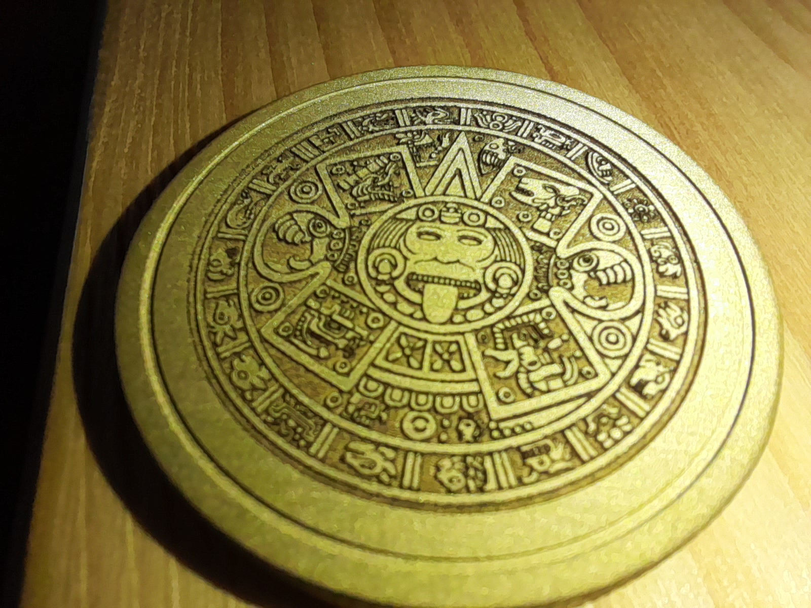

... hier ein "praktisches Beispiel" 8-)
Aztec Codex - Messing - Rueckseite - Detail.png (2.74 MiB) 722453 mal betrachtet
