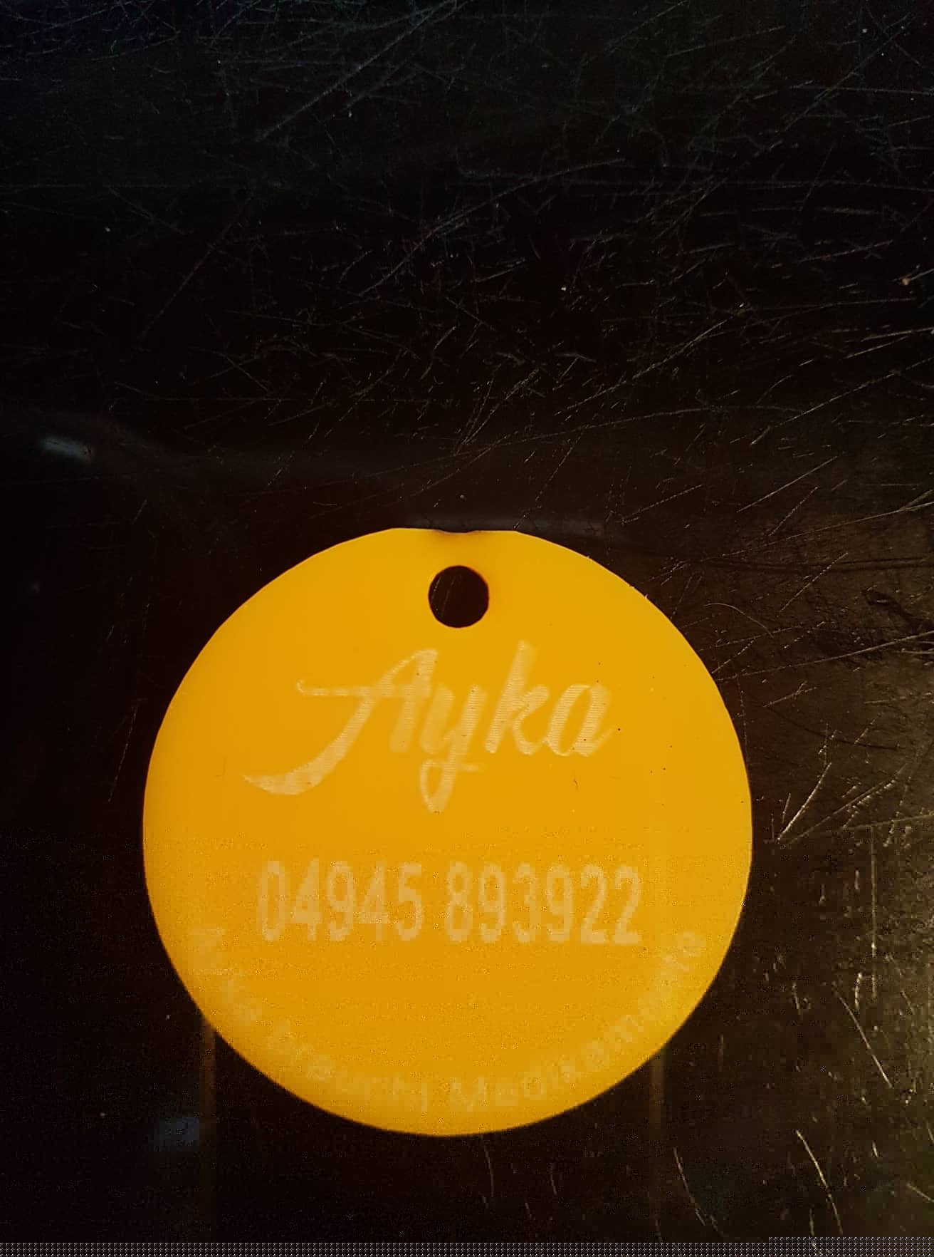

Hallo Profis
ich möchte wissen was ich tun muss das schrift auf acryl besser lesbar ist ich bin mit meinen Ergebnissen einfach nicht zu frieden es ist alles zu hell das bild täuscht etwas es ist makro daher gut sichtbar
LG Beatrix Döring

Hallo Beatrix,
Im Moment habe ich keinen Zugriff auf Deine Bilder.
Du sagst Acryl wird hell. Das ist es was Acryl GS tut.
Ein Kontrast ergibt sich ausschließlich durch dunkle Hintergründe. Das Färben der Gravur ist möglich aber aufwendig.

vielen dank für die antwort zur so später stunde ihr seit einfach klasse und helft mir immer. ein Dickes DANKE
ich werde es doch mit dem einfärben probieren.
