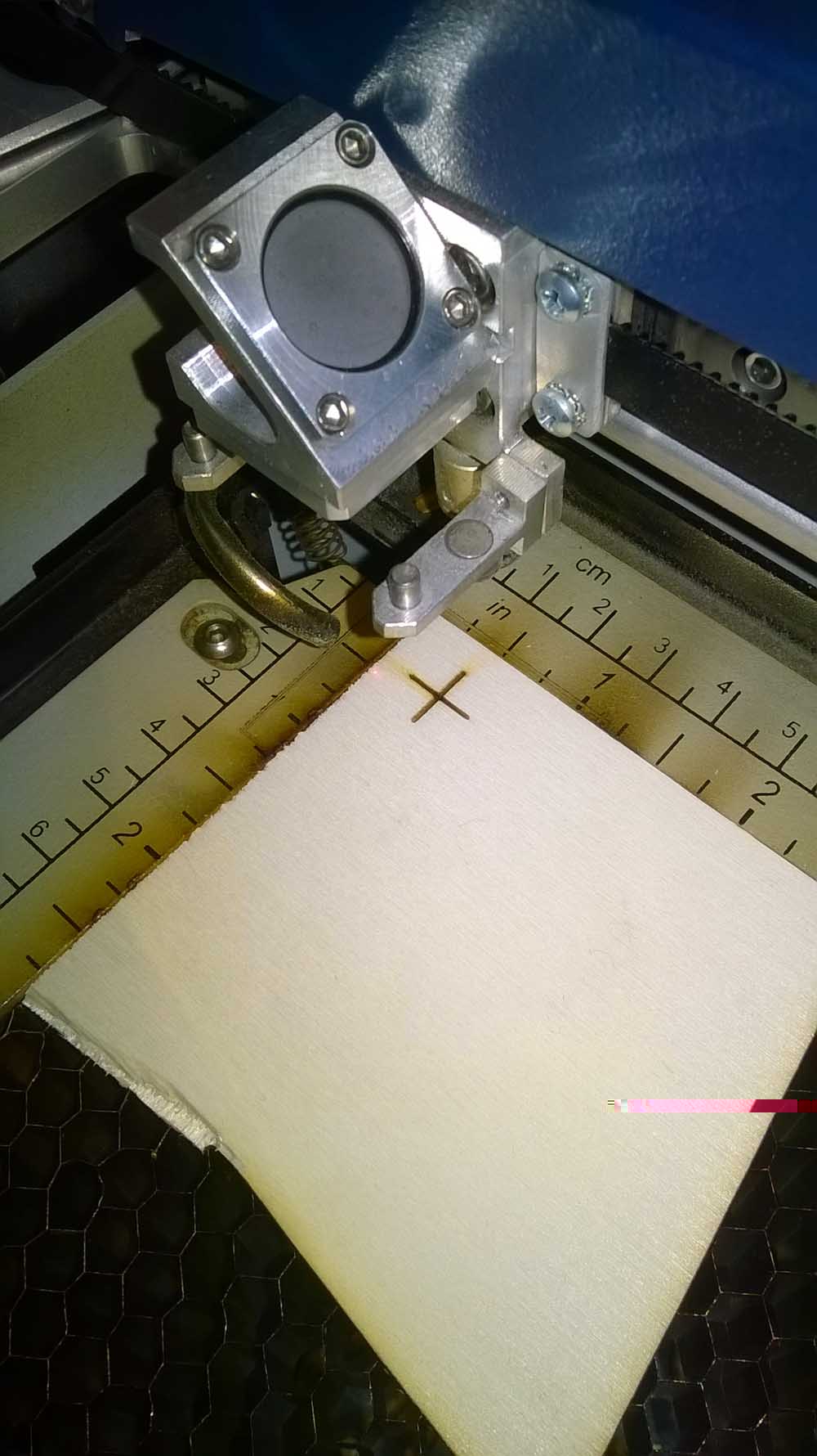

ich habe folgendes gemacht:
1. Zielkreuz 10x10mm mit 5x5mm-Abstand zur oberen linken Ecke erstellt ( siehe Bild )
2 . Zielkreuz gelasert
3. X- und y-Werte im Configmenü so lange verstellt, dass die Lage des Kreuzes der Vorlage entspricht
Das ist jetzt OK.
Auch nach einem Laserneustart wird das Kreuz korrekt gelasert, auch ohne manuelle Nullpunkteinstellung.
Seltsam ist nur, dass der rote Laserpunkt nach Neustart oder Reset nicht in der oberen linken Ecke erscheint, sondern ca. 0,5 Zoll tiefer
( siehe Bild).
Fidde

- Position von rotem Laserpunkt
- Laser1a.jpg (139.93 KiB) 79653 mal betrachtet

Hallo Simfidde, diese Position ist die Parkposition. Die Position des roten Pointers ist also normal.
Gruß Steffen Jesper

Re: Beschreibung des Config-Menüs?
Danke Steffen, dann ist ja alles klar!
