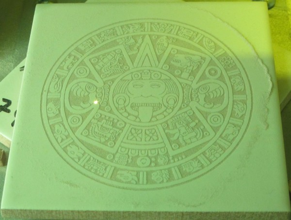

... hab' mal den "Aztec-Kodex" mit einer blauen 2Watt-Diode mit Vorbeshichtung und einem 30W-Faserlaser ohne auf Wandfliesen graviert:

D.h. mit 30 Watt Faser geht das ohne Vorbeschichtung?

... genau! -- mitm 20Watt gehts bei einigen Fliesen auch schon - hängt dann etwas vom Basismaterial und der Glasur ab ... ab 30Watt geht es dann deutlich besser und schneller 8-)

... hier noch das Video vom Test eines 30Watt-Faserlasers (Leistung 90%, 50kHz, 500mm/s) auf eine kleine Wandfliese:
https://www.youtube.com/watch?v=d0NSZPx ... e=youtu.be
Hier das Ergebnis:
Fliese - 30W@90% 50khz 500mm_s.jpg (143.96 KiB) 67401 mal betrachtet
